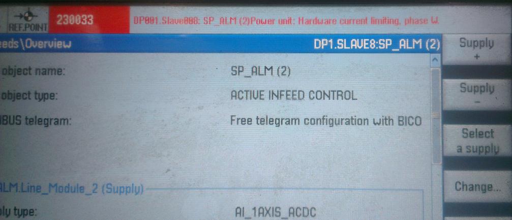

公司有台16轴的旋压机设备,因为目前自动化生产时只用到了其中几根轴,不知道其余轴的性能情况。最近几天通过手动调试,发现有个控制侧导轨的电机,在手动上升和下降时没有运动,只是屏幕上角度发生变化。通过观察比较机床数据里面的值,发现该轴的M30130和M30240的值为0,看来该轴被屏蔽了。本人将M30130的值改为1,M30240的值改为4(绝对值编码器),然后暖启动后出现了230033报警:Hardware current limiting,phase W。该报警无法取消和复位,设备的其他轴此时无法动作。本人现在还无法确定是电机有问题还是其他方面,初步打算换个新电机装上去直接试试。然后将数值改为之前的,设备恢复正常。
请问论坛上哪位朋友遇到过这种报警或者情况的,麻烦你们提供点建议,真的是电机问题还是别的原因?避免装新的电机上去之后又损坏的风险,谢谢你们了!
报警信息如下:
