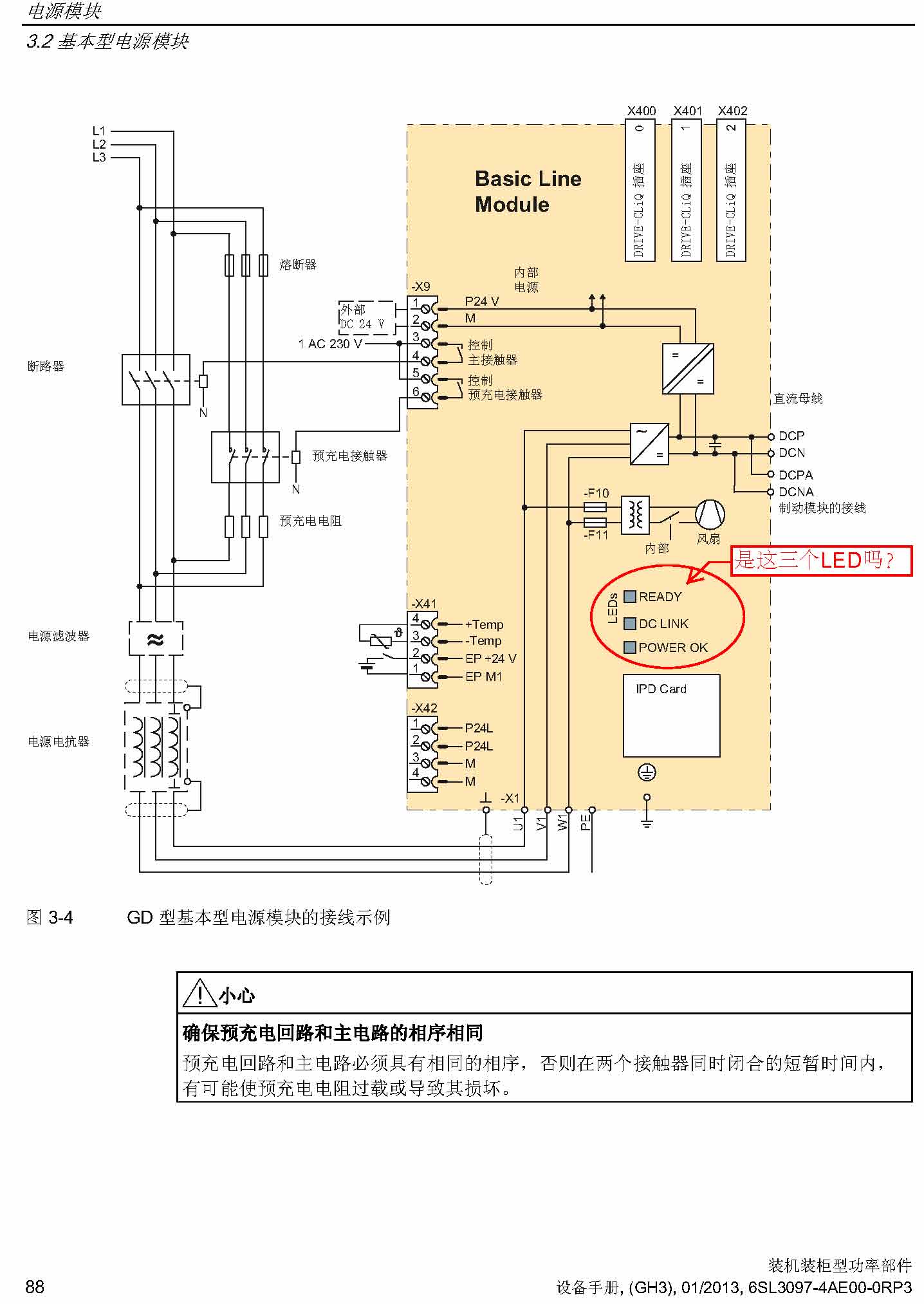

回复:BLM的TCB板上的三个指示灯分别是什么意思?

你这个BLM是装机装柜型?还是书本型?我在硬件手册里看到有关3个LED指示灯的详细注释了。
