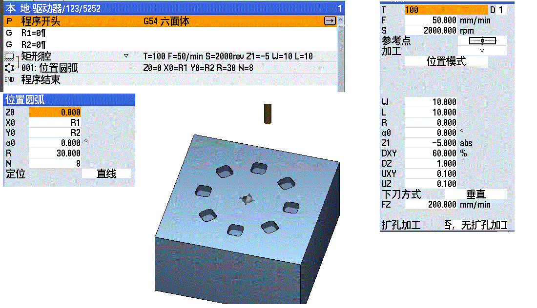

以下是引用牛一牛在2016-08-19 20:41:56的发言 >2楼
请看图片!
这个是使用了OPERATE编程吧,最终会生产加工程序吗
