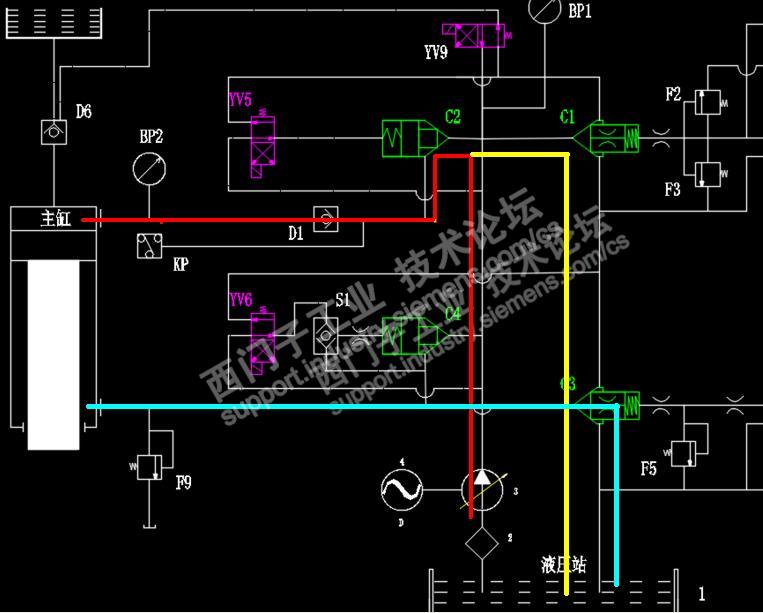

以下是引用芳季在2016-11-01 15:20:10的发言 >17楼
上面有提到过充液阀。就是这个充液阀也可以很讲究打开时刻。当油压很高的时候,打开充液阀,整个主缸连同机架的变形量瞬间释放,产生很大的一声“乓”响,随之可以发生什么事情,不讨论了。有时候甚至打不开充液阀。即使不讨论响声,充液阀正承受着大压力的时候,控制口也相应需要较大的压力去推动阀芯。从而使阀芯动作困难。国外有带卸荷功能的充液阀,可以完全解决这个事情。但国内的充液阀带有卸荷阀芯的质量不过关,阀芯容易漏油。这样做也不太必要,大可以先用其他阀卸荷然后再打开充液阀快速回油。明显可以回避这个问题。
所以,根据液压分析,明知道这个充液阀是可以卸荷的,但是不建议这么用。所以必须请教设计者。
   充液阀不适合泄压,因为在相当高的压力下,压力释放会有较大的冲击。不但充液阀容易故障,噪音也无法忍受。
   C1的作用:当C2、C3动作油缸实现下行,通过控制C1插装阀的开度,来控制下行的速度,这个速度有2档分别有YV1和YV2控制,相当于实现系统调压的作用。
截图:
红色线是系统上压,黄色线是系统卸压,蓝色线是下腔回油
