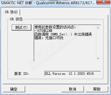

   今天跟大家分享一下,个人的经验,这个挺有帮助的,请求加精,有时间可以看看。
   故障现象:我的电脑是win7的系统,使用CUP315-2PN/DP用其PN接口链接电脑,设置PC/PG接口,三个本地网卡都选择过了,都出现
使用此参数设置的访问点:
->S7ONLINE
函数调用 SRMD_Set(..) 中出现错误
错误:无接口句柄

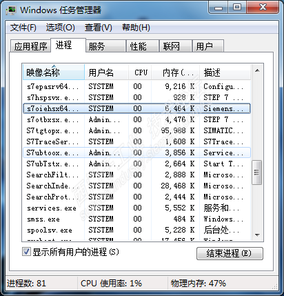

根据网上说要启动服务项SIMATIC IEPG Help Service,但是我电脑服务项里面没有这个服务项,而且我的电脑进程里面启动了s7oiehsx64.exe,卸载重装了很多遍都不行
原来没有办法只能重新装系统,但是过两天后就又不行了。为了彻底解决问题,我抱着试试的态度,从正常笔记本目录下C:\Program Files\Common Files\Siemens\S7IEPG\s7oiehsx.exe,然后复制到自己笔记本上运行,重启系统,正常啦!
