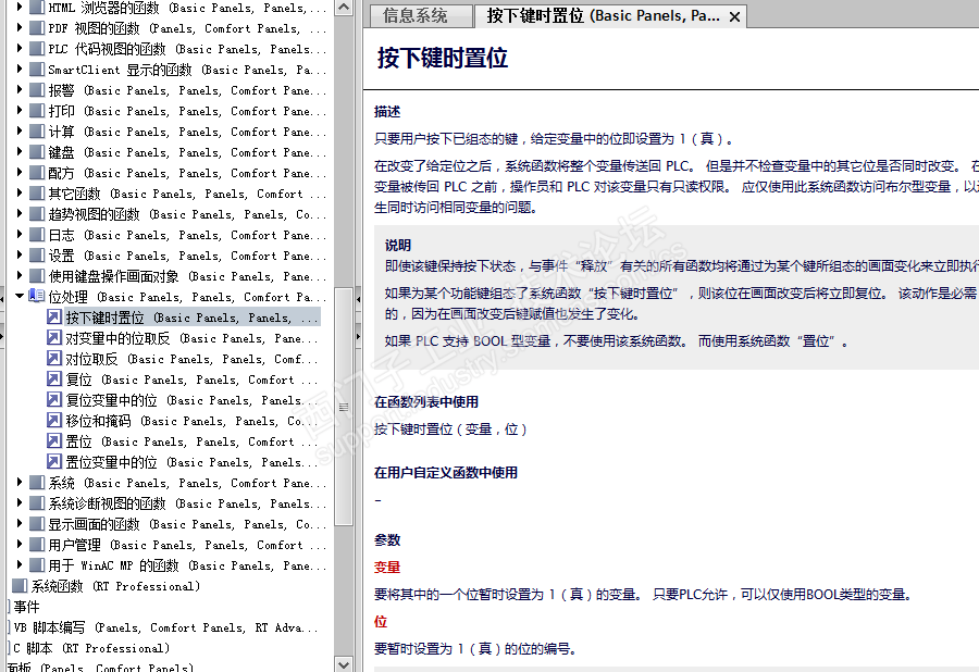

最近在博途WINCC上组态一个自复位按键,发现居然没有这个选项,只能通过点击置为释放复位来完成,但是说明书里明明有 这个选项的,有谁能告诉我什么情况么?
