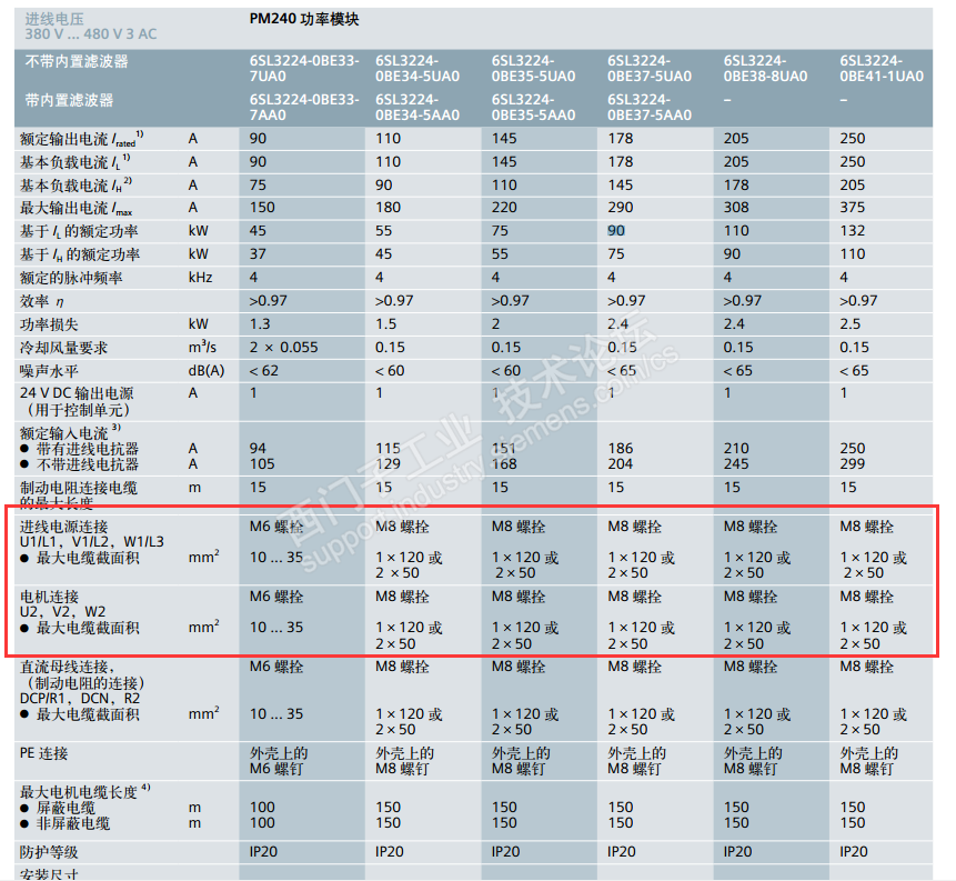

变频器选型说明书上写P240功率模块进线电源连接和电机连接线径是什么意思呢?比如说45KW的,10...35,是10-35平方都可以?还是什么意思呢?1X120或2X50又是什么意思呢?
