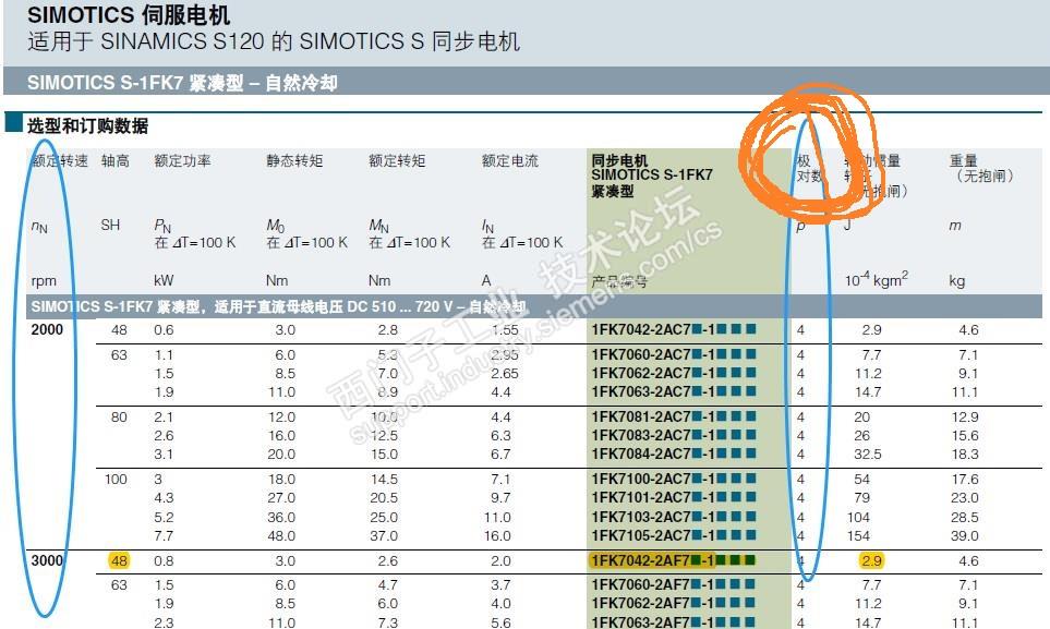

回复:困惑1FK7同步电机的转速
老兵veteran
    9986
    505
    573
注册时间:2004-03-11
发布于 2018-05-16 13:24:27
14楼
 没高,任版,他们忽悠您呢。
楼主的样本里,“4”就是极对数,不是极数,是八极电机,P当然就是4了
