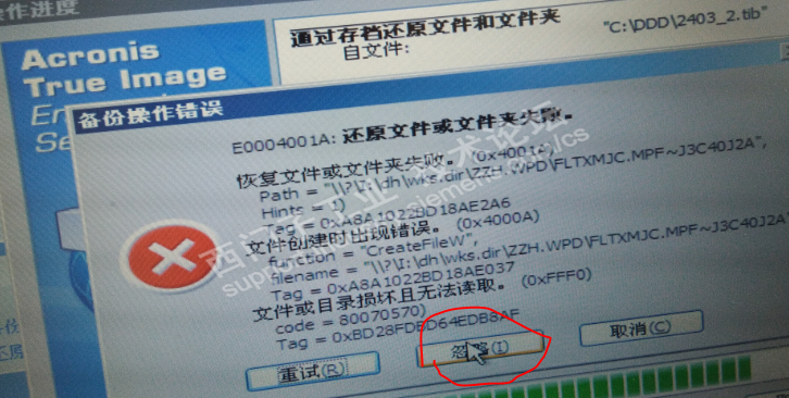

                 4.我想可能是地址冲突,我又想是不是可以恢复原(2403)的硬盘,用ACRONICS软件试试。

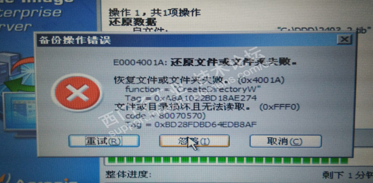

备份到上图读取出错
我先让其忽略跳过做完备份。
    5.开始用ACRONICS恢复,恢复时也出错
同样我先忽略还原结束。

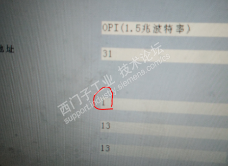

       7.开始查HMI1为什么会通信不上,我想是地址冲突了引起的,不然不会出现有时HMI1能通信,有时HMI2通信
查看HMI1地址:
HMI2地址:
发现是对的呀!

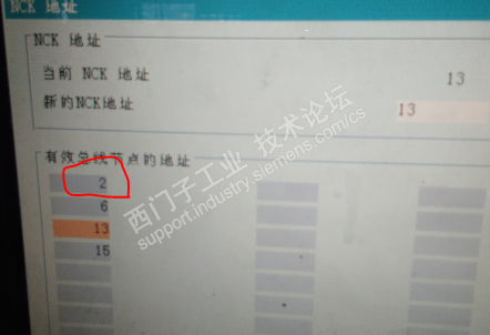

再查NCK地址:

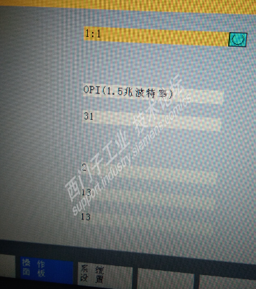

知道当前只有HMI1的连上了,而我目前连不上的地址是1,奇怪了怎么是这样,好了我直接更改通信故障的HMI2的地址为:1然后重起HMI2。
8.OK啦,检查NCK地址:
问题解决了。
