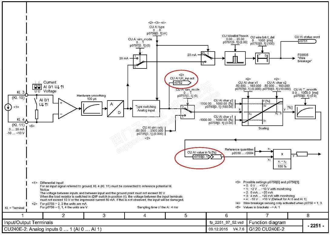

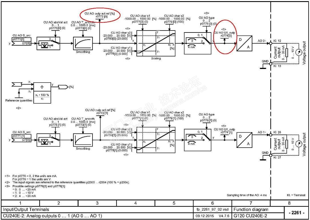

这不就是一个信号规格化的问题吗?有什么难的?根据功能图,自己监控一下设定值的信号和输出的信号,就可以确定是哪的事了吧?
非常简单的事情。
上位发一个毫安数,分别监控r752和r755;在监控r772和r774,看看信号差在哪,就知道该如何办了。
