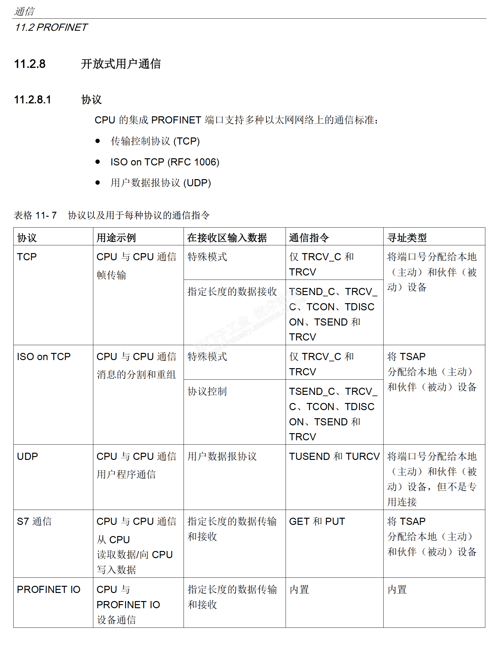

就是一般的TCP/IP 开放式通讯。
手册上都有呀。
