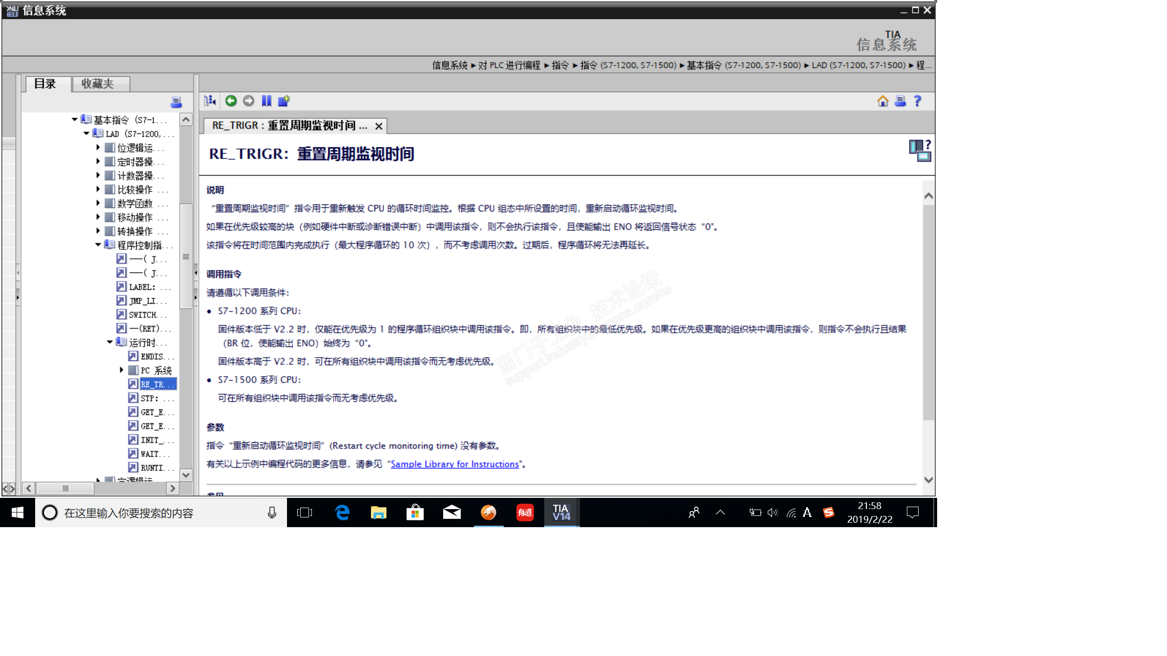

看完帮助后我的理解。
如果在循环OB中调用了re_TRIGR指令,只要程序循环时间超过了监控时间,RE_TRIGR指令就会复位监控时间让它重新计时。这样能复位多少次呢10次。超过这个时间就不会再复位了。
当超过10次后再次超出监控时间的两倍,就会停机。
所以这的OB80感觉没作用。只能查看是什么触发了它,
