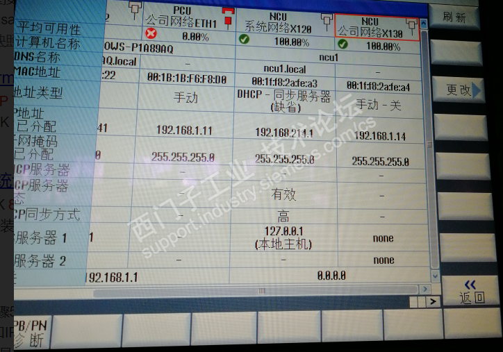

是这样,楼主用RSC Commander链接828D没问题
但是840D sl的X130口,链接不上,显示链接时出错,不过ip能ping通
看教程要改x130口的ip,改了之后点完确定又变回去了

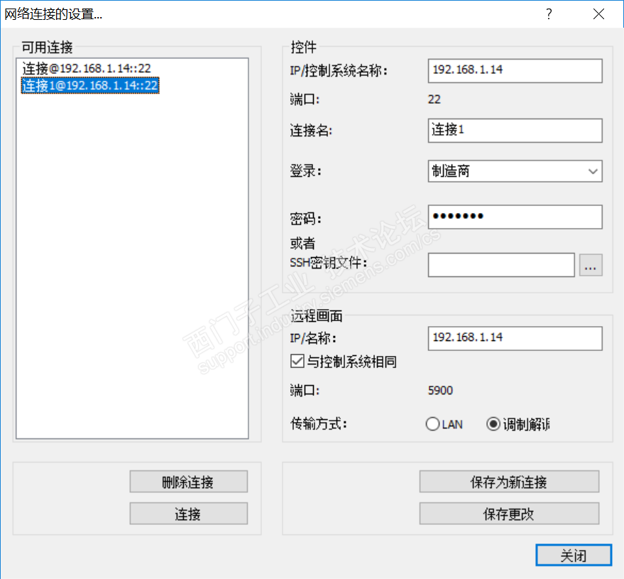

RSC这里、用户都试过了,
对应的账号密码我敲得分别是
制造商         SUNRISE
用户            CUSTOMER
都是连接时出错
从网上搜了下,好像还需要X130端口的启用什么的,但是也没找到在哪。

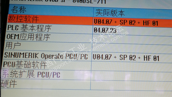

这是版本
楼主用的RSC Commander2.7
还有个WINSCP,还是界面和网上的教程不一样,不知道怎么用
然后这是网口那里的信息
请各位高手帮帮忙
