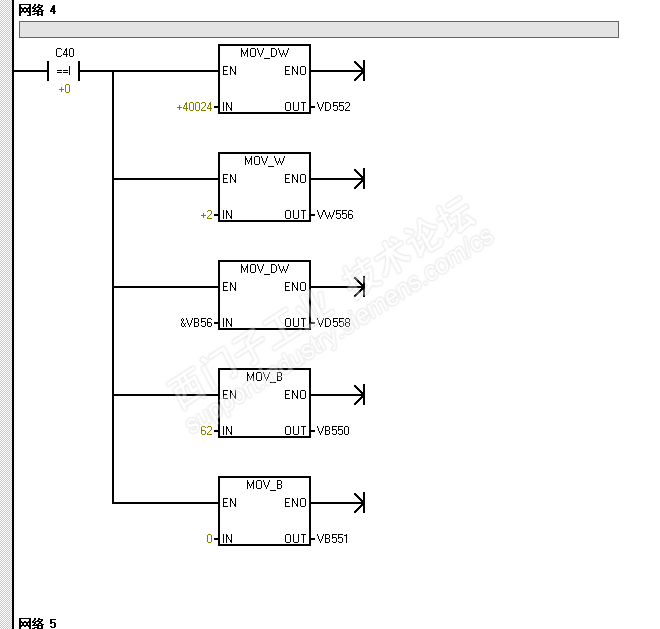

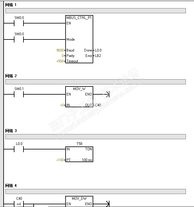

一个改造项目,一台226作为主站,14台224作为从站,走modbus,只有两个从站是通的,控制读取都正常,其余的都不通
图2的程序段有80多段,一个站一个读一个写,别人提供的程序也没有注释
