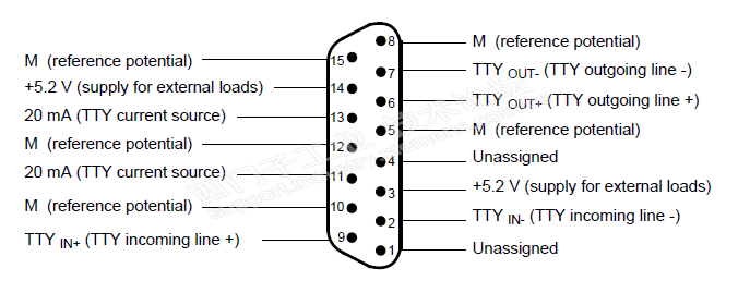

是用此口吗?编程电缆上个图呀!
