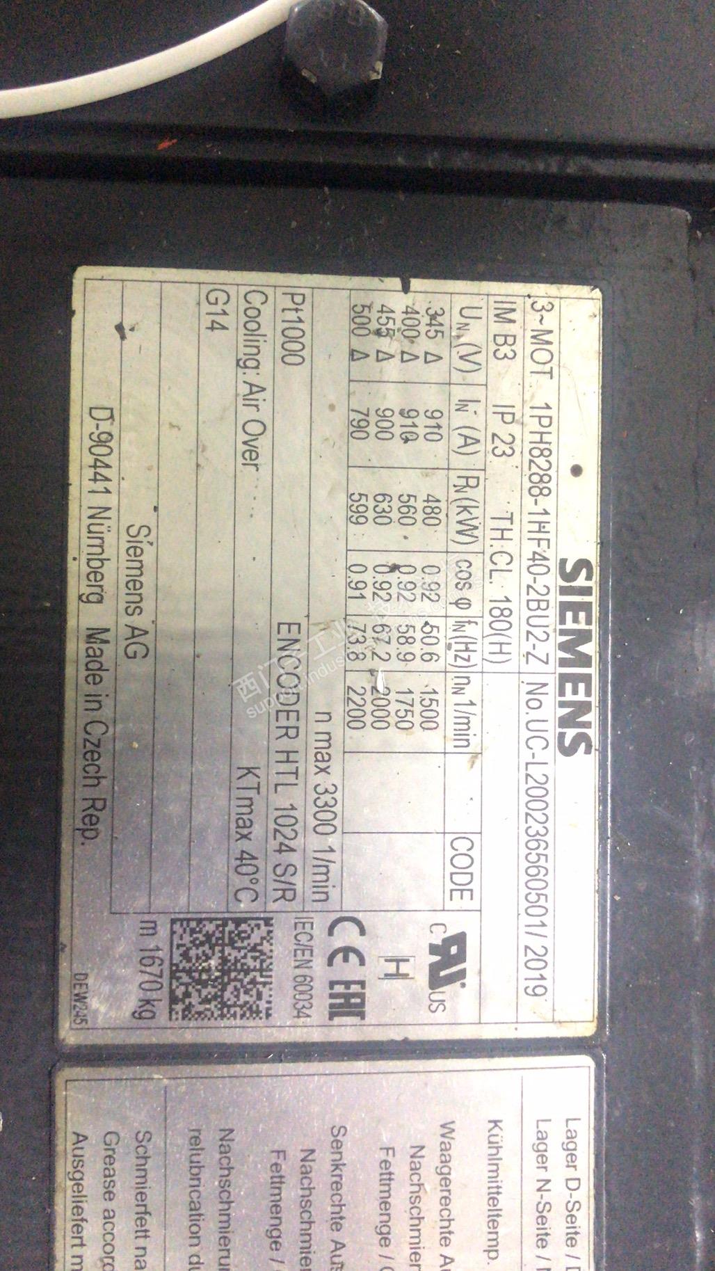

西门子电机铭牌上是三角形接法,但接线盒内画的是星型接法,实物也是星型接法。请问这该如何弄到星型接法的电机额定数据?

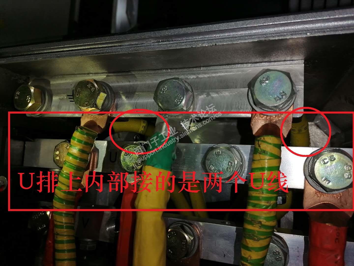

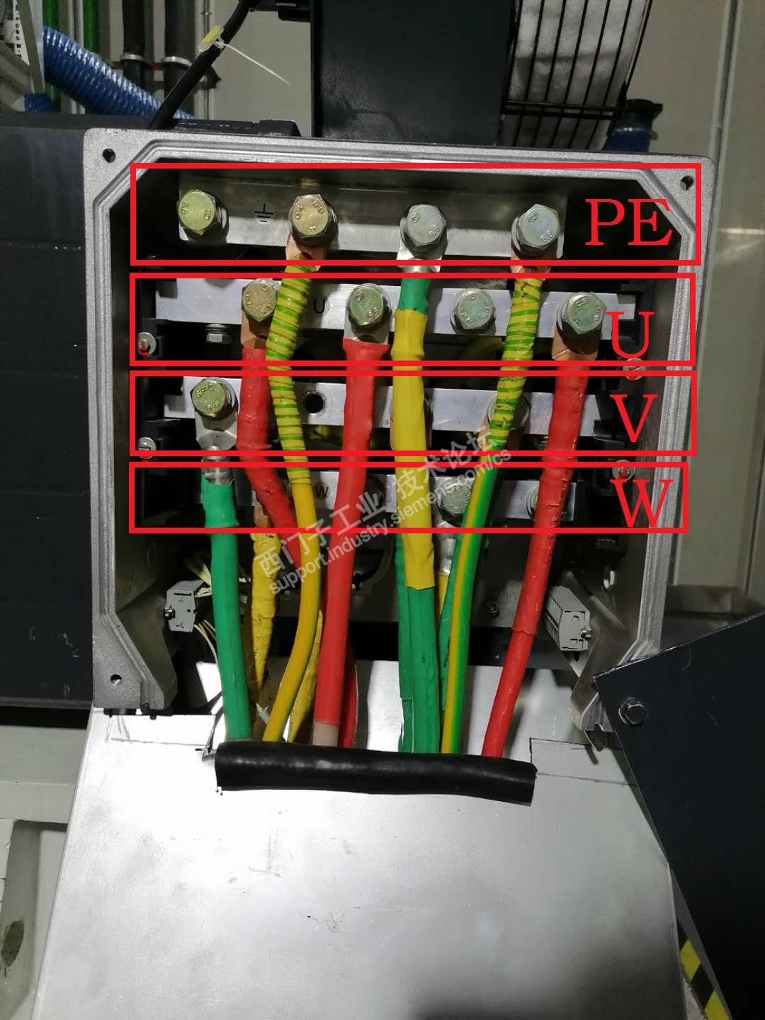

 目前有一个西门子1PH8288-1HF40-2BU2-Z的电机,电机名牌上写的是三角形接法,但是电机接线盒里画的接线方式是星型接法,就是U相接线铜排上有2根线进入电机内部,这样看的话只能是星型接法。打电话问西门子技术支持,工程师说这款电机只有三角形接法。下图是电机铭牌和接线盒内图片。
