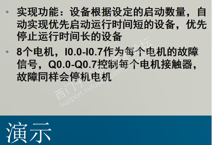

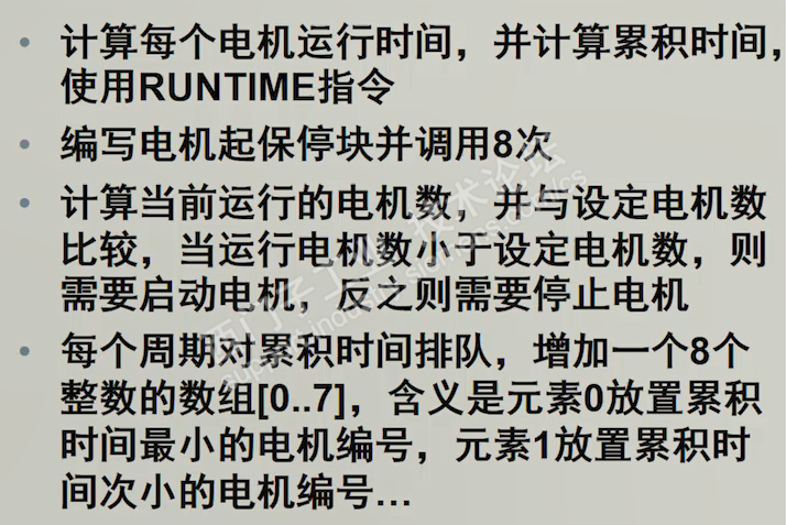

以下是引用西家讲师在2020-04-14 11:54:30的发言 >3楼
我不知道这些变量都是什么作用的,没法读明白的
程序主体是SCL那章讲的,我只改了排序算法
