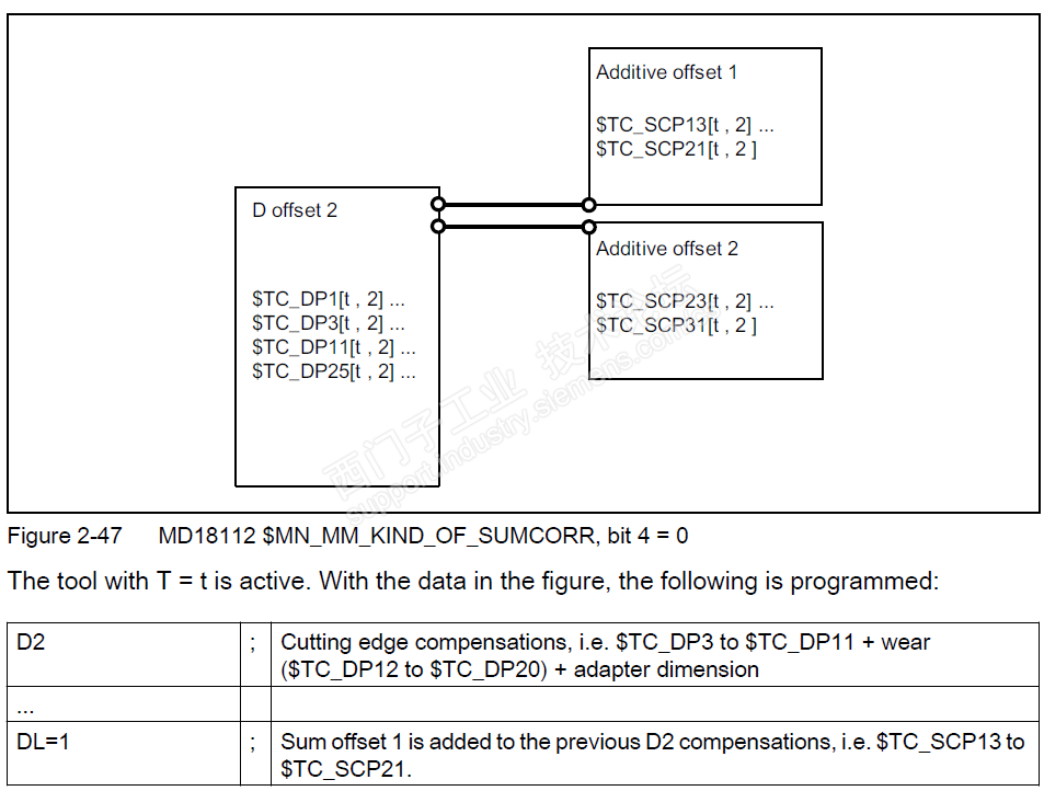

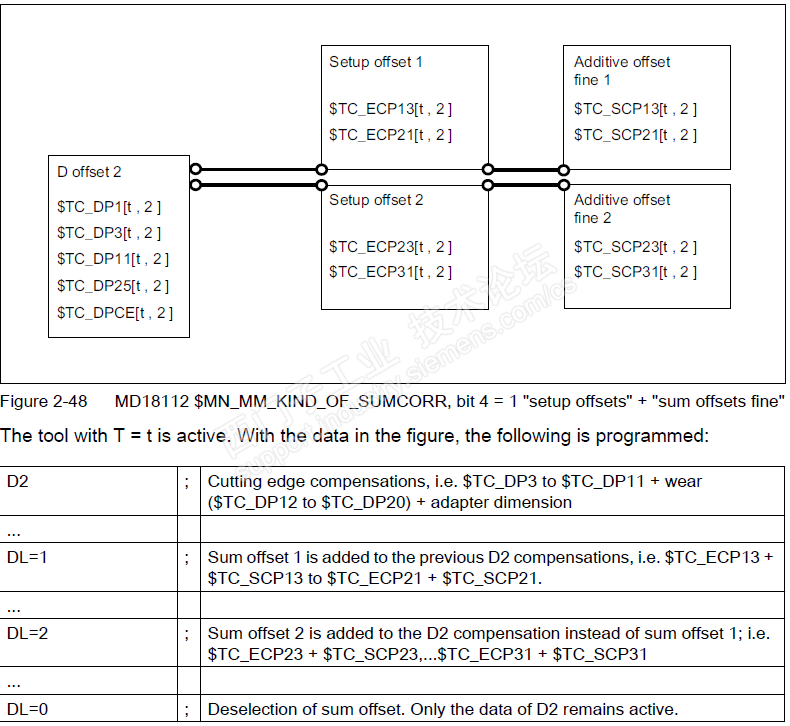

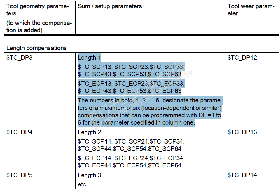

 直接上图看吧。
具体对应关系,自己改个参数监控一下,全都出来了,剩下的不用我多说了。
这样的点拨已经可以了
