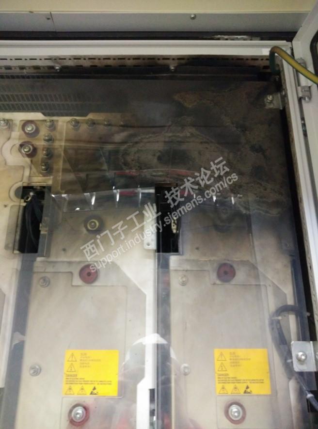

【故障描述】
晚上19:50左右,G150变频器2号电机第二组交流变频调速柜逆变单元处出现打火跳闸故障
#详情#
下午15点钟左右,完成2#电机优化后,做空载实验,转速从零加到全速660r/min都正常。
晚上19点左右,井队开始试用设备带载运行,开始用1#变频器组带1#电机带动齿轮箱,传动到绞车带载大钩在钻台平面至二层平台间上下试运行数次正常。
1#变频机组实验正常后,换试2#变频机组进行实验。第一次司钻控制进行空载运行,手轮从零转速加至十二点钟方向约300多转左右,然后踩脚踏提速正常,正常运行几分钟后停机。司机长在柴油机平台上(2#电机)跟前挂上齿轮离合器,司钻正常启动2#电机,速度加至400r/min左右运行几分钟后,挂上绞车离合器同时松开刹把,电机拉大沟向上运行数秒钟,2#变频器组第二组交流调速柜内发出一声爆炸声,伴有火花飞溅,与此同时房内600V断路器跳闸。断掉变频器柜相关电源后,送上照明后,打开所有变频器柜进行检查,发现2#变频器组第二组交流调速柜右上角逆变单元处有明显灼烧痕迹,且柜内有浓烟散出。
【故障处理】
由于当时正处于调试带轻载模式。发生此情况后现场人员及时联系公司,经公司和西门子协调,准备备品备件。随后,西门子维护人员到达钻井现场进行处理。
经过拆机检查,发现打火的源头为逆变柜中的制动单元母排。打火跳闸是内置制动单元的直流母排正负之间放电拉弧所致。现在由于事先发过来的母排型号不对无法更换维修,只能等待西门子工厂重新发货。现在1号电机可正常使用,钻井前几天先用单机进行钻井作业。为了不影响钻井作业,已经申请西门子加急处理母排的事情,待新的母排发到现场后再更换母排,确保设备的正常运行与生产作业。
其实说实话,这个也不是什么大问题。说白了,还是机械安装的事。工厂测试时,由于没有负载,所以看不出问题。现场带载后,随着电流增大,爬电距离就有了问题。
