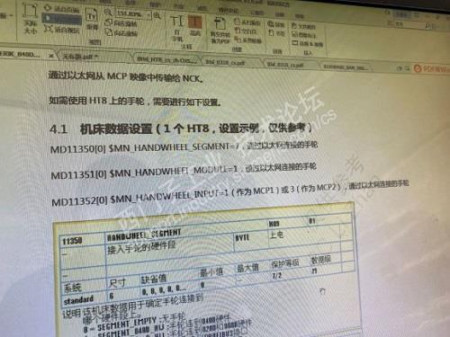

回复:带手轮的HT8 操作单元,手轮怎么用
AADD
    164
注册时间:2010-07-05
发布于 2021-05-18 13:06:33
2楼

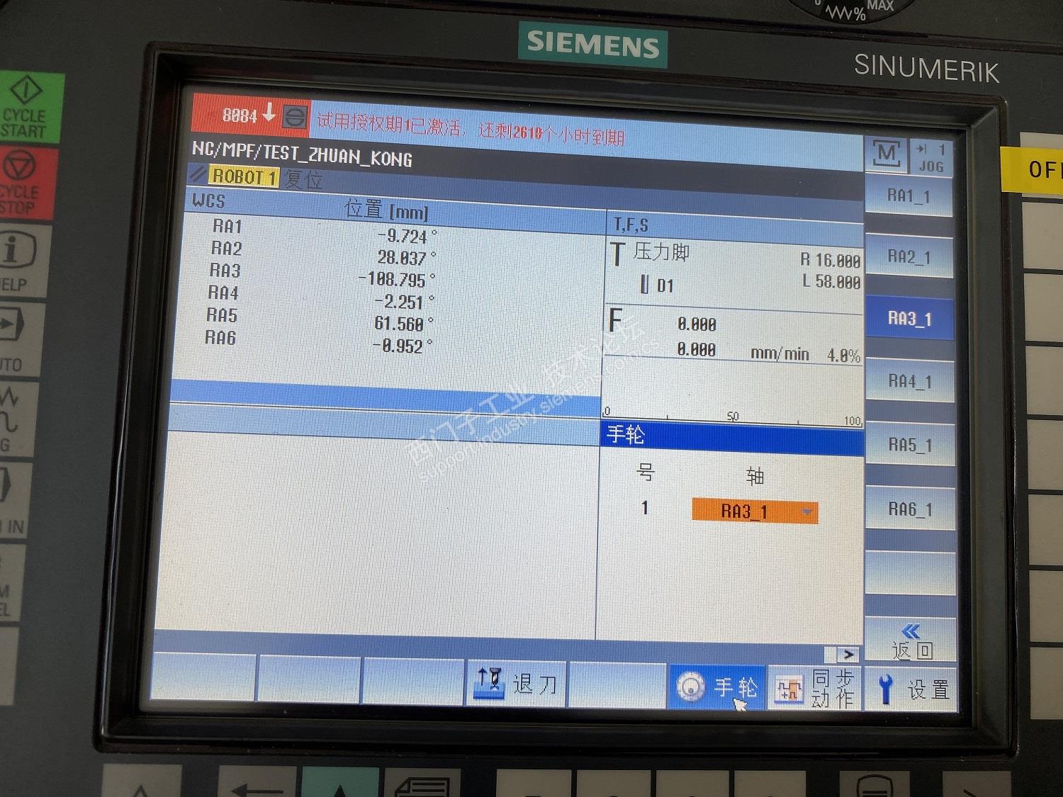

谢谢,今天发现昨天改的三个参数后,界面上多了个“手轮”的软键,已经可以使用了
