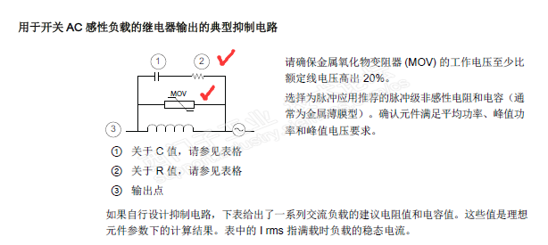

1、如图,圈2是不是普通电阻啊?
2、压敏电阻过压会导通,约等于时导线,这样不是短路了吗?PLC不会坏吗?所以为什么要压敏电阻啊?
