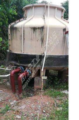

前段时间公司室外二台冷却塔,先后有二台风机电源断路器在运行过程中突然跳闸了,致使冷却塔不能正常工作,最终导致生产线停机。检查了风机电机绝缘及三相绕组阻值正常,在电柜内使用兆欧表对三根相线之间绝缘检查发现阻值是零。只能顺藤摸瓜将地面上及埋在土里的线管挖出来检查。

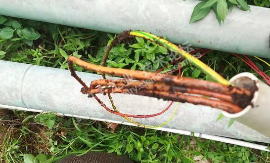

剥开线管发现内部电线没有破皮,但是有蚂蚁死尸在里面,且内部有水进入比较潮湿。

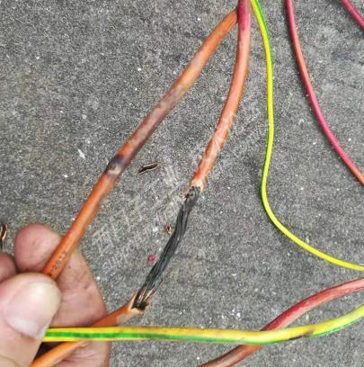

再仔细观察有线与线之间有交集的地方线皮颜色发黑。线皮没有破裂。
剥开线皮发现内部铜导线已经变黑了。
