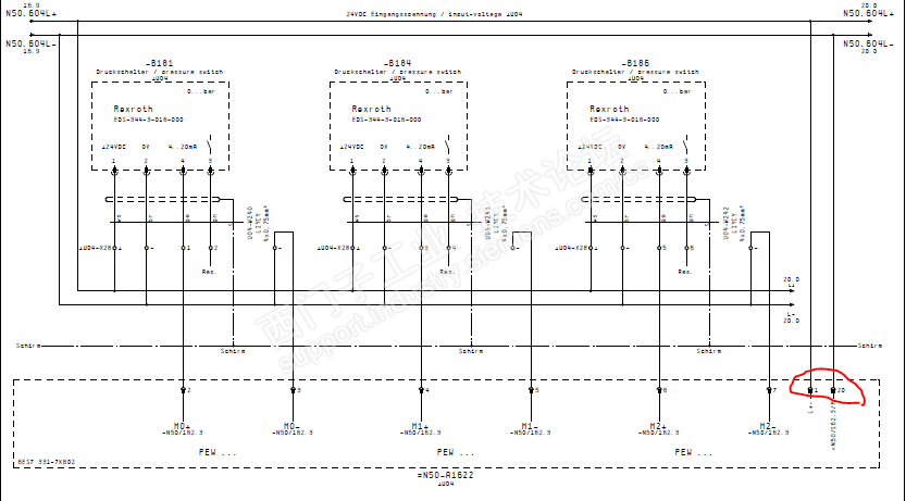

回复:请教大家一个331模拟量输入模块接线的问题

给你参考!另外你要注意侧面的设置为4~20mA。
