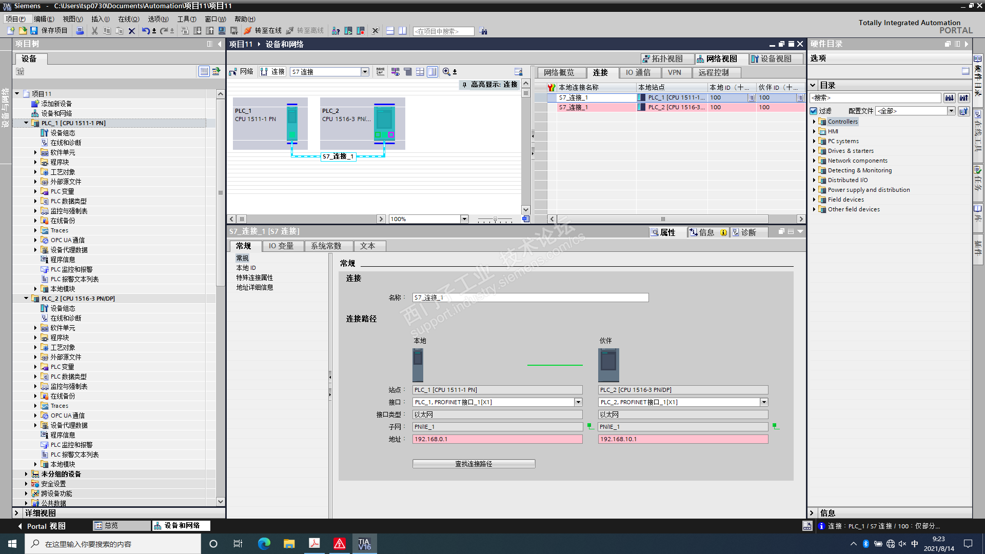

以下是引用西家讲师在2021-08-14 08:16:25的发言 >1楼
首先子网和网段不是一个概念
其次像s7 tcp udp这种都可以跨网段
pn耦合器很大程度不是解决跨网段问题,而是用于两家设备通信,而且无需另外一家硬件信息,还能做到实时通信
S7跨网段地址就是红色了啊?不能通讯吧?难道没有影响吗
