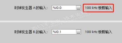

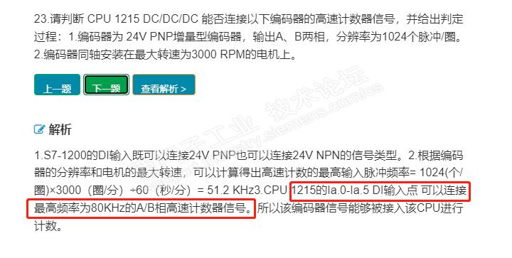

3、请截图该题目的解析
老师您好,题目在上面
本人愚昧,问题繁多,多谢老师悉心教导,感激不尽。
