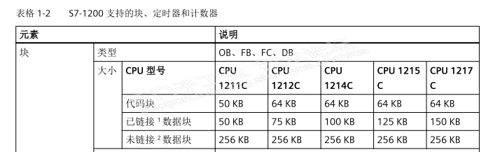

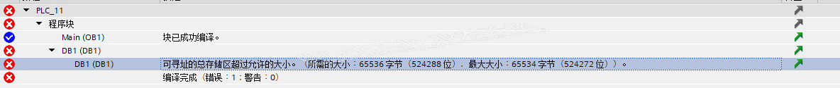

非优化DB最多64kb(65534字节),不论是否仅存储在装载存储器,1211是50kb,因为1211工作存储器就50kb,没有什么建议数据,可以建一个稍微大一些的DB,一编译就知道了
如果是优化DB,并且不激活仅存储在装载存储器,那最大的大小就完全取决于CPU工作存储器了,1211 50kb,1212 75kb,1214、1212F 100kb,1215 1214F 125kb,1217 1215F 150kb,建下方图片倒数第二行
如果是优化DB,并且激活仅存储在装载存储器,那最大大小是256kb,建下方图片最后一行
