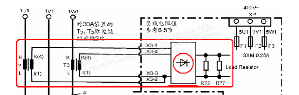

24楼
以下是引用锋言锋语在2021-09-28 15:16:23的发言 >23楼
对电枢电流环来说, 它不考虑电路反馈的符号。 它只认绝对值。  这么做也有道理, 由于晶闸管的单向导电性。  所以就认为正向桥流过的电流, 认为对应 正的给定值; 反向桥的电路,认为对应负的给定值。
实际上, 西门子直流在处理时, 就是直接认定正的电流给定,目标是正向桥工作给电流; 负的电流,目标是反向桥给电路。 中间有一个 起有准备无环流换向的选通控制环节。
是这样吧。
以下是引用老兵在2021-09-28 14:57:39的发言 >19楼:这张图来自6RA28吧...
引用19楼详细内容:
这张图来自6RA28吧?6RA24手册中也有类似的画法,但是那两个电阻已经跑到了整流桥的一次侧。
而在6RA70/80中,已经不再有整流桥的出现。
我想,这不是关键,关键是,系统要检测实际电流瞬时值,而不是有效值或者平均值,你整流完了,算什么值?怎么反映或者区别电流正反向?
以下是引用LLLWH在2021-09-28 10:06:03的发言 >12楼:   电流互感器二...
引用12楼详细内容:
   电流互感器二次接反后会使电流反馈的值变小,但不可能变成正反馈,因为PCB板电路识别的电流反馈值是直流电压,所以互感器二次电压需要整流,整流输出后经过标定后送给电流环,而整流器的输出极性不会因为互感器二次接反了输出极性就变了。见下图
你这也是想当然了。
你一定是没看过只开正桥而电流实际值是负的的情况。
找个装置,把两相电流互感器接反,只开电流环,限制住P150(或者P50150),去看看电流实际值的波形,就知道了。
