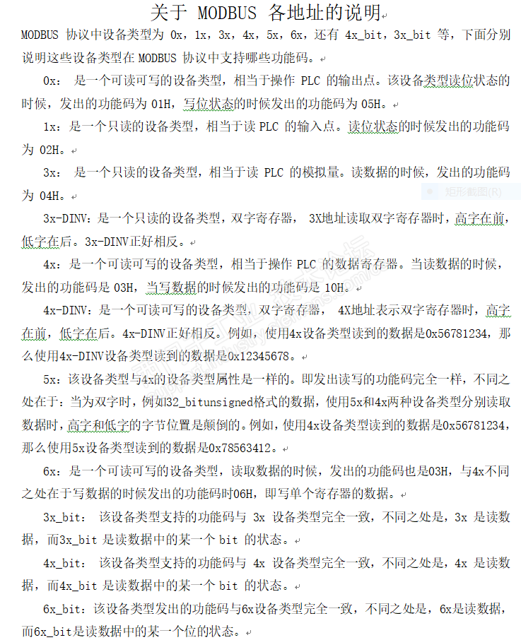

4x和6x是不同的地址,并不是说就是从40000或60000开头的,这要了解通讯协议。
