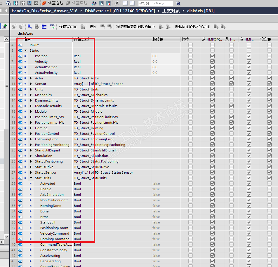

转盘定位是通过PTI的方式,在PLC中组态了工艺对象进行状态的传输和控制,不需要报文
老师我在组态里只看到输出脉冲和方向,以及PLC输出的使能和V90的就绪再没看到其它V90的状态比如Done,HomingDone等等状态。
其它这些是否通过硬接线的方式获得信号?
