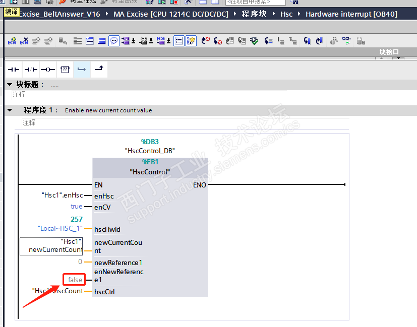

好的感谢老师的讲解。问题4如果我把newrefence1的值为30000后是否组态中的20000就不起作用了?
上图中在OB40中对newrefence1清零时enNewrefence1管脚不是true能写入0吗?
问题6我之前看过后面的注释不是很明确才提问的,这里是套用的西门子内部模板中的变量吗?
