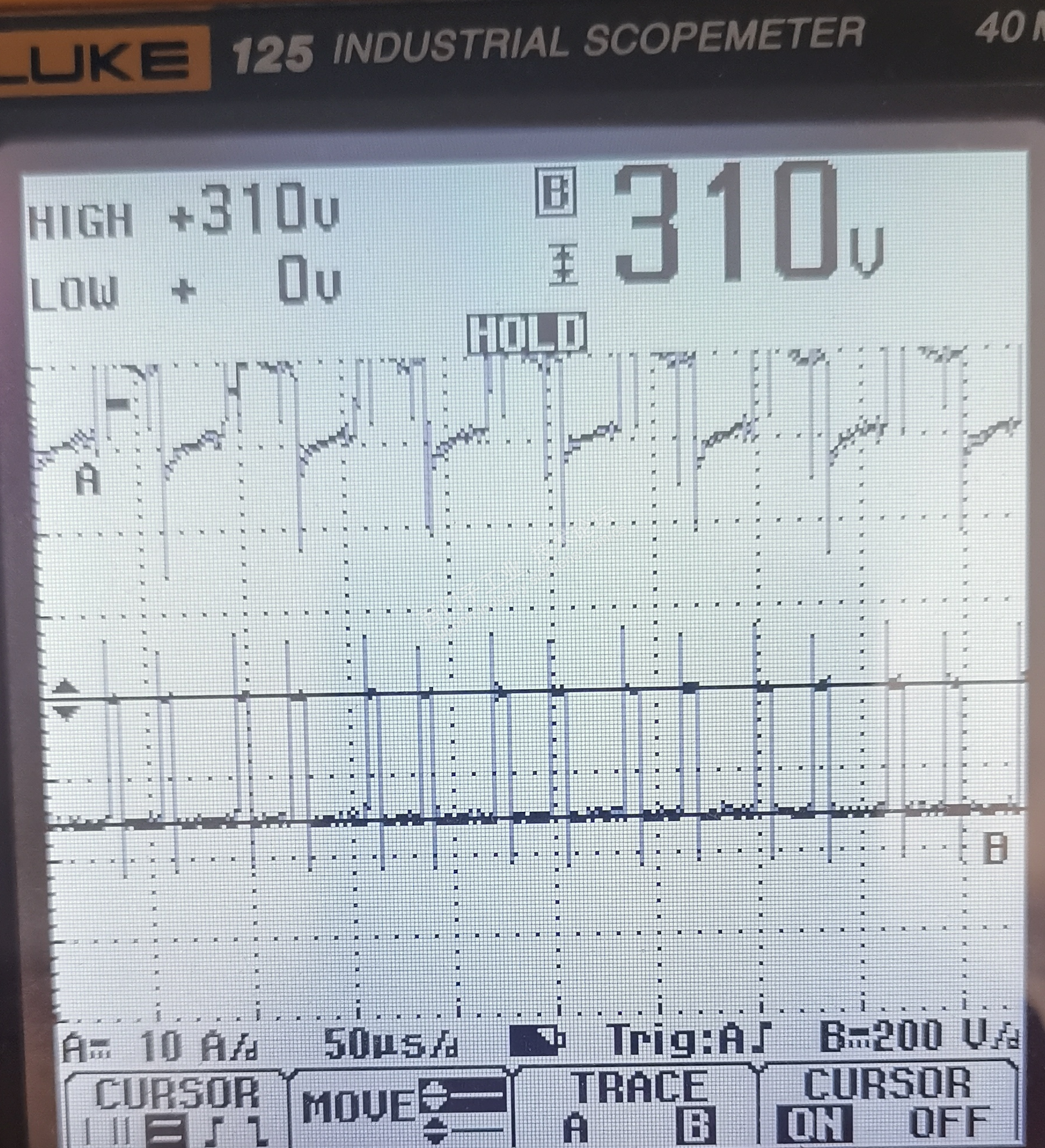

以下是引用yming在2022-12-01 13:14:36的发言 >27楼:给你看看MM4的输...
引用27楼详细内容:
给你看看MM4的输出情况吧。(其他厂家的变频器我也没有)
这是单相220V的变频器,它的三相输出的线间电压(直流母线311V)应该是由+/-311V脉宽调制的输出构成。
但实际上是这样滴!
为啥变成460V了呢?

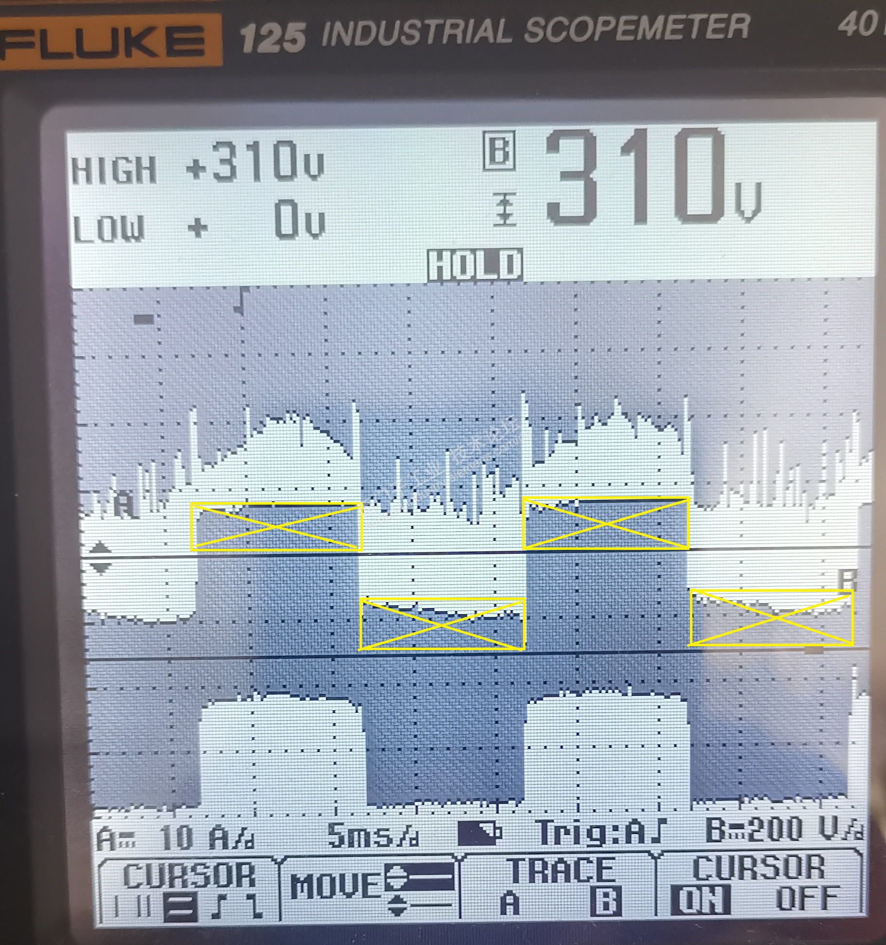

其实,把波形展开来看,原来是这样滴:(16kHz载波)
原来是它带的是电感性负载,在斩波调制的矩形脉冲,电感的反电势叠加为很高的dV/dt(每秒电压上升速率)
输出加装dV/dt电抗器,最多就是切掉这多余的毛刺!
