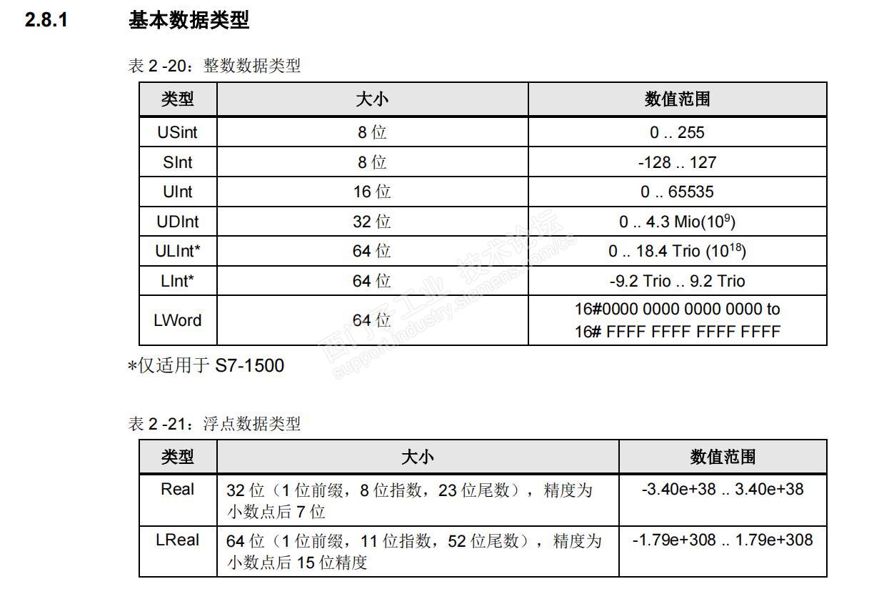

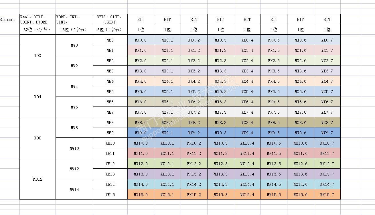

根据你的数据大小范围来选择合适的数据类型
