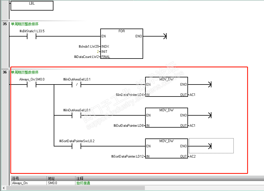

回复:Smart 200 天花板级冒泡排序子程序封装
小白_
注册时间:2013-05-30
发布于 2023-04-05 16:36:06
73楼
请教几个问题:1.取指针地址为什么要放在第一层的for循环里面?放在for循环外面不是执行效率更高吗?2.为什么第一层和第二层的for循环的次数都是一样的?第二层的循环次数不是应该是 #iDataCount:LW2-#sIndx1:LW29的次数吗?3.可以设置1个标志位,如果第二层循环没进行数据交换,可以直接跳出循环。
