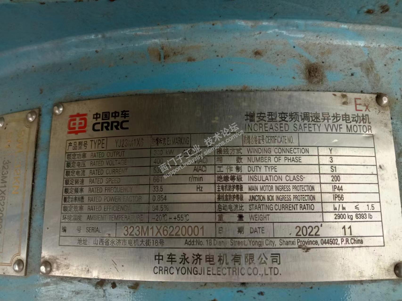

就这台电机而言  以下分享一些数据
转速0   转矩 0%      电流162     功率0
转速0  转矩117%    电流614      功率24kw
转速0   转矩74%     电流412      功率10kw
转速0   转矩47%     电流293       功率5kw
转速0   转矩24%     电流202       功率没有记录到
