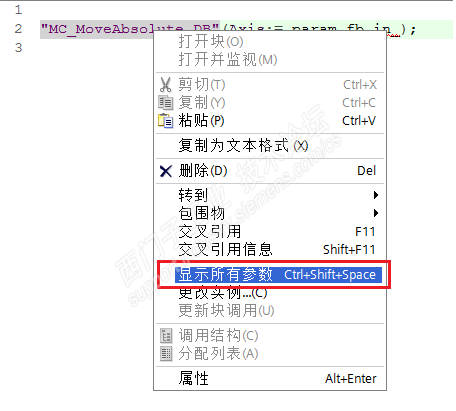

高速计数器的计数完成可以激活高速计数器的硬件中断,在硬件中断内判断计数完成后需要执行的动作。
SCL的管脚隐藏,可以右键指令点击“显示所有参数”。
