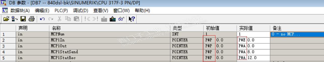

840d sl中这个FB1中背景数据块DB7中 形参的指针P#E 0.0和P#A 0.0什么意思?
小乔出家了
    32
注册时间:2011-05-22
743
2023-12-30 10:55:16
1,这个程序是我从机床上考下来的,前面的P#P 0.0应该是外围设备。但是后面E和A就不明白了,不应该是I和Q嘛?

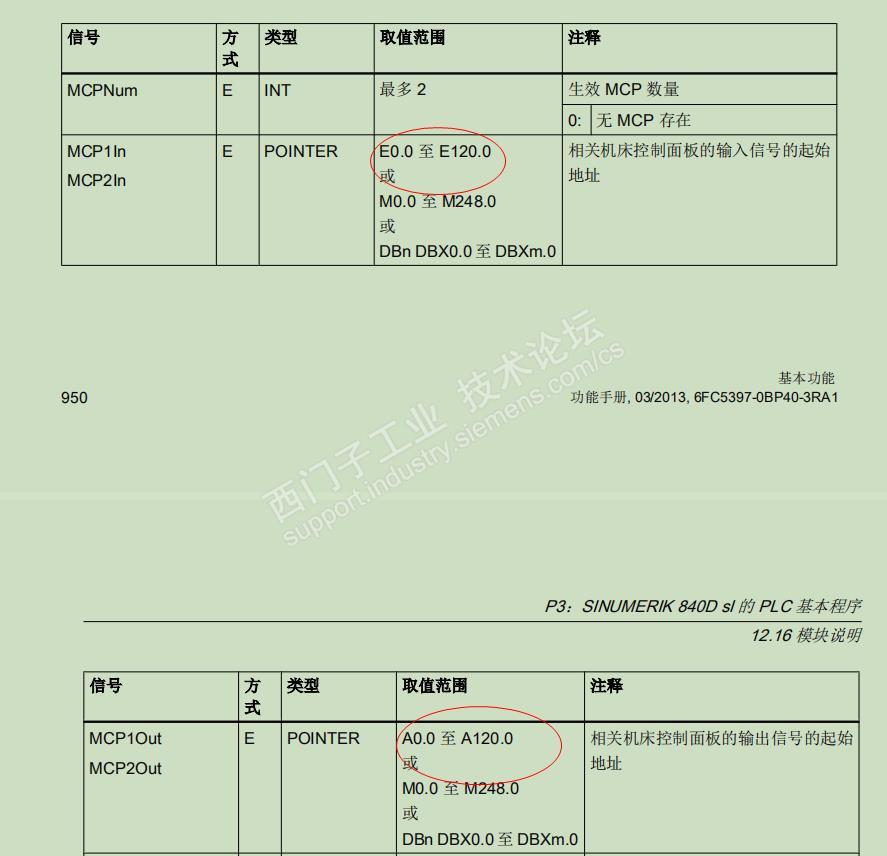

2,查了840d sl功能手册又确实有E和A。

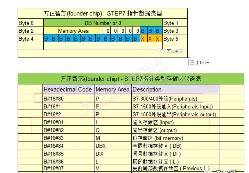

3,找了指针的资料也没有E和A。
希望知道的能解答一下。
