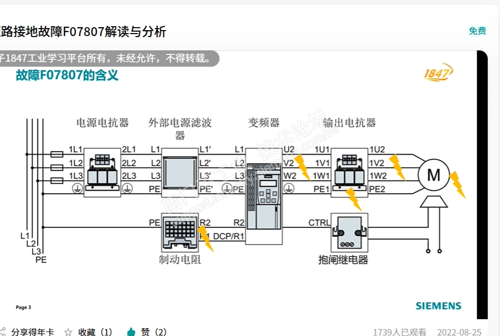

以下是引用yh2000在2024-03-11 11:49:25的发言 >0楼
视频讲座截图。
如图标注制动电阻短路接地,会报F07807。制动电阻是电机减速时才工作,F07807是启动过程检测,此时怎么会发现制动电阻短路接地?

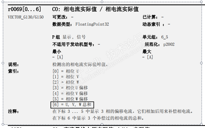

   变频器是无法判断具体是哪里接地的,只是给用户一个排除故障的思路,即外部主回路来的接线及电机有接地的可能,它是一个算法,根据机内U,V,W,的电流传感器的值做一个计算,判读是否有偏差,从参数R69中的下标3,4,5,6中就可以观察到这些信息。
