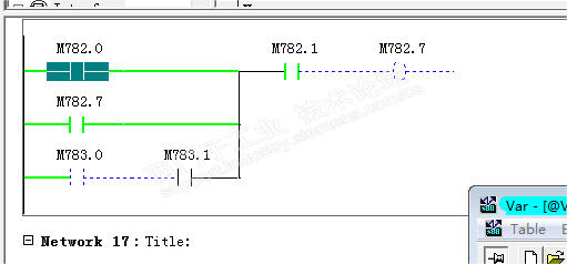

换一台机 CPU 315-2DP 6ES7 315-2AH14-0ABO V3.3,仍是M区地址测试,未见异常。下图:
机列1:CPU 315-2DP 6ES7 315-2AG10-0AB0 / V2.0
输出位的“常开点”做自锁(M782.7),和“启动按钮 M782.0”并联,理论上“M782.7”放第几行都可以,但如上面的CPU短时测试情况:如果并联的条件中,“M782.7”不是在底下一行,且底下有两个开关点(超过两个未测试)串联,就会出现异常。(如下图)
