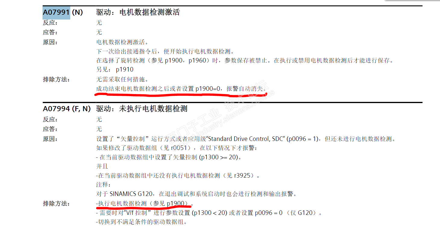

回复:G120XA屏幕上有个X
lu_zhao_long
    493
    9
    33
注册时间:2004-09-17
发布于 2024-05-16 14:47:16
见截图,手册上是这样解释的:
估计是你的变频器已经选择了电机数据检测(p1910 > 0),但在检测结束后一直没有把 p1910 改回 0
