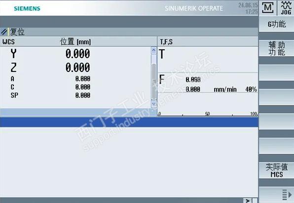

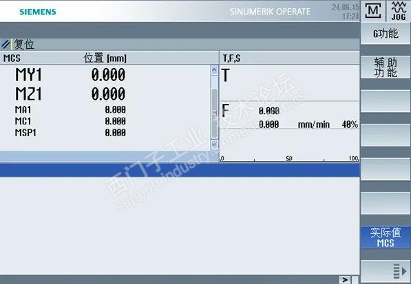

为什么这样设置:
1. 机床轴、通道轴和几何轴名字有所区分
2. 编程时,使用几何轴(X,Y,Z)和通道轴名(A,B,C),如“ G01 X0 Y0 Z0 A0 C0”,比较简洁。如果定义N20080 $MC_AXCONF_CHANAX_NAME_TAB[3]="A1"和N20080 $MC_AXCONF_CHANAX_NAME_TAB[4]="C1",这样虽然看着通道轴命名方式相同,但是上面的程序段就需要写成“ G01 X0 Y0 Z0 A1=0 C1=0”,不是很方便。
3. 使用上面定义,加工画面(机床坐标系)
如下图:
