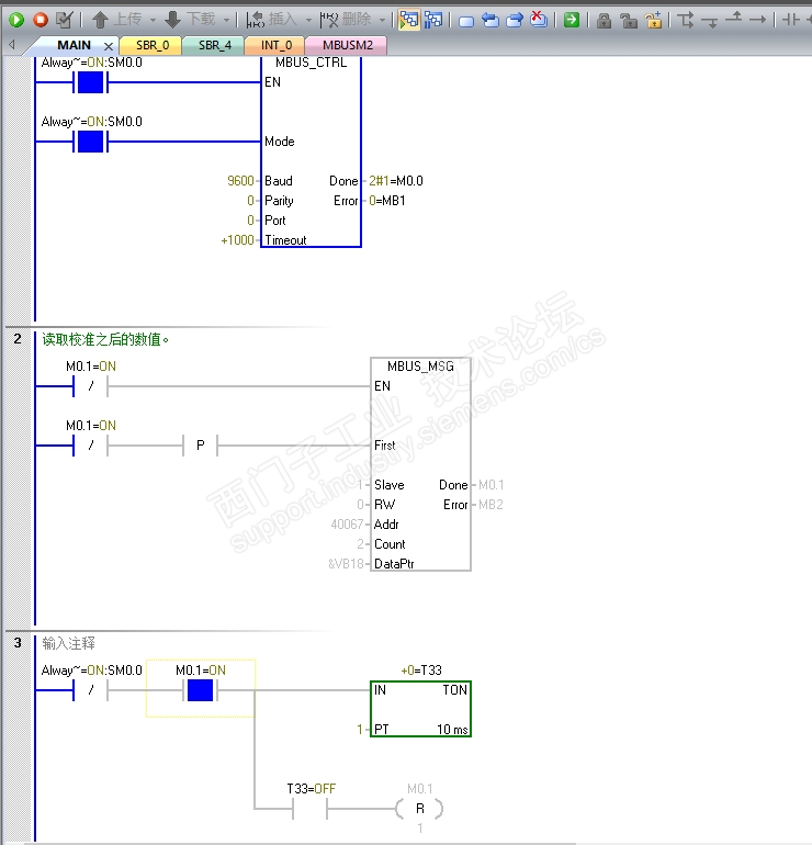

以下是引用芳季在2024-06-17 22:30:34的发言 >3楼
用Done常闭给First。
形成自激多谐振动。然后并联某种边沿信号获得起振条件。
我试了用done去给first触发,但是监控了一下,只执行了一次就不执行。后面就用done完成后加一个TON延迟定时器,然后再去复位自己,如果用1ms或者10ms的定时器,可能会因为扫描的刷新方式,导致会后某个扫描周期不执行。所以想看看还有没有别的方法去实现一条指令的循环发送。如果两条及以上的指令可以用轮训,发送的很快,但是一条指令没有办法实现快速的发送指令。
