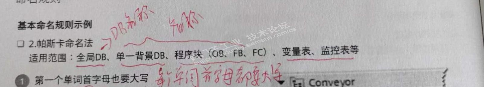

以下是引用手机用户20211125141312在2024-07-13 17:06:34的发言 >0楼
对于规范化编程里要求的帕斯卡命名法应用范围疑问
  1. 帕斯卡命名针对全局DB,单一背景DB,程序块(OB,FB,FC),变量表,监控表
    这里说的是全局DB块的名称使用帕斯卡方法命名还是包括全局DB中的变量?
  2. 单一背景DB是只有DB名称使用帕斯卡法还是也包括单一背景DB中的变量?
  3. OB,FB,FC也是只是名称命名使用帕斯卡?
  4. 变量表及监控表也表的名称命名使用帕斯卡命名还是表里得变量也用帕斯卡命名?
帕斯卡命名针对的是块,不包括里面的变量。
变量用的是骆驼命名法
