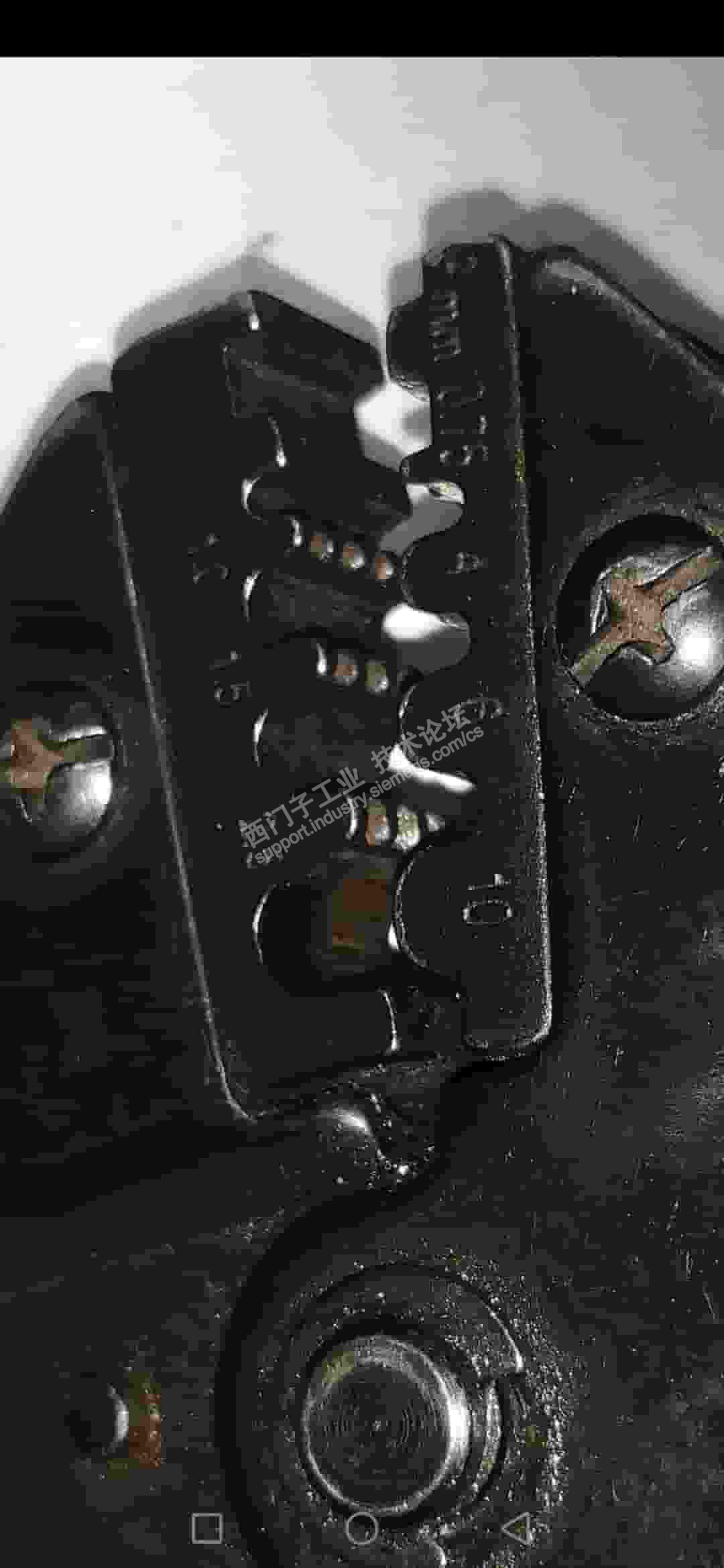

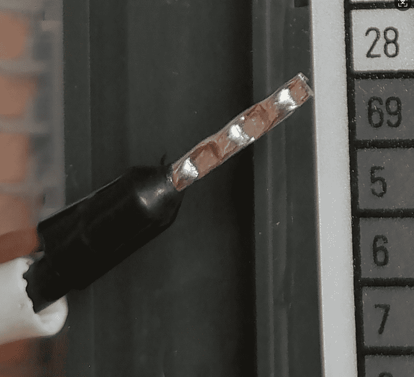

我单位目前还在使用E7508,前端针形管长度只有8毫米,当使用本图两面压线钳时,如插入的铜线长度没有冒出端子前部,或者压接时端子没有完全放入压线钳还会造成前端成尖锐状,容易压接滑脱,所以给出最终建议前端针形管长度选10毫米或者12毫米长的。给同行们提个醒!
