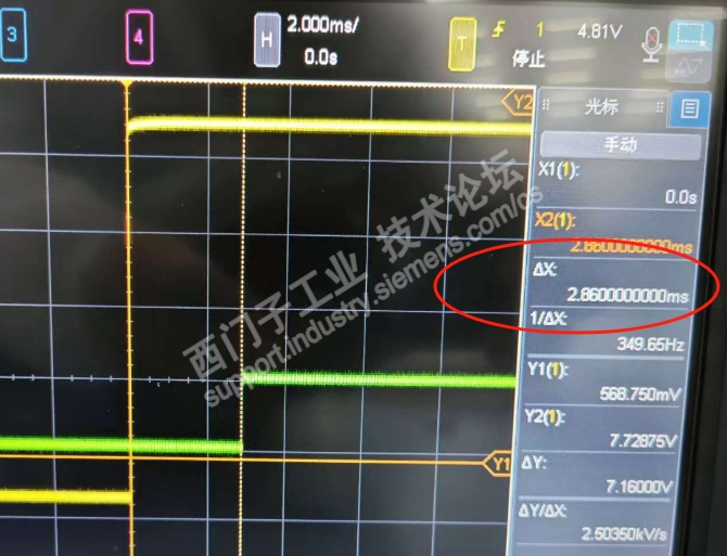

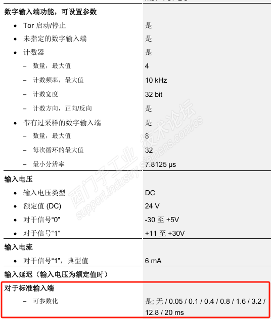

  • 输入响应速度受制于输入延时(0.05,1,3.2...ms)选择“无”是最快,20ms最慢,跟其他无关。
  • 高速计数模块HS‘DI/过采样’模式想的可以得到更快的输入响应,测试结果与ST标准DI一样,没有达到到us级别响应。
  • OB30循环中断(时间设置最小500us)结果没太大影响(更多应用于无需每次都循环的通讯块扫描<降低PLC的循环负载>),需要正常响应还是应用OB1主程序块。
