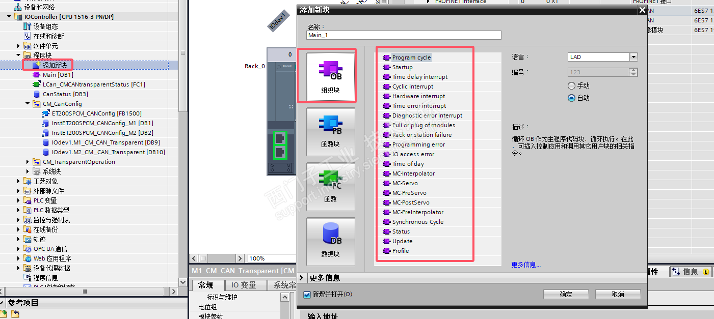

回复:博途V17中,怎么增加系统中没有的OB块,例如OB82,也就是新建OB块???

程序块,双击添加新块,选择ob,根据你的需要插入对应的ob块.
