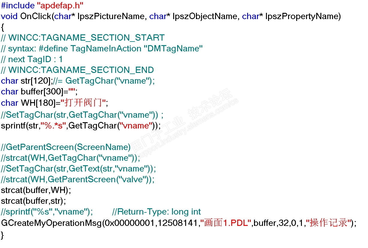

回复:关于WINCC按钮操作记录C脚本的问题
何谓得失
注册时间:2017-03-15
发布于 2024-11-29 09:51:34
2楼
以下是引用RENHQ在2024-11-28 17:13:33的发言 >1楼
用Sprintf函数进行字符串连接试试呢

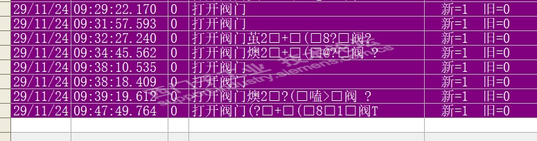

试了一下sprintf,发现后面vname是乱码的
