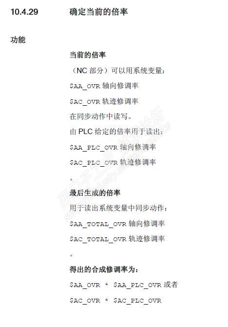

回复:同步动作中的轴倍率控制问题
shukong_cnc
    394
注册时间:2004-07-31
发布于 2024-12-26 11:15:18
7楼
官方手册上是这么写的
