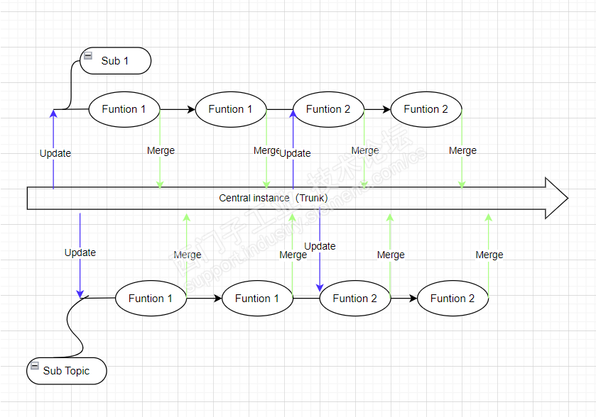

TIA 的持续集成方法:
1.使用一个包含了所有代码的中央实例,任何开发人员都可以获得当前的和之前的版本的程序;
2.自动化测试,以便在变更前完成所有的测试整合;
3.自动化构建,以便任何人都可以使用源代码创建项目;
4.确保每个人都可以获得最新的,可执行的项目;
