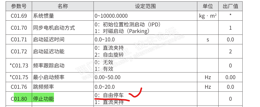

变频器控制三相异步电机。变频器停止后 UVW输出仍有20V电压,怎么处理呢
1407
10
2025-06-10 12:27:58
电机发烫
咨询厂家技术了 说把停止功能由1 改为0 就可以了
