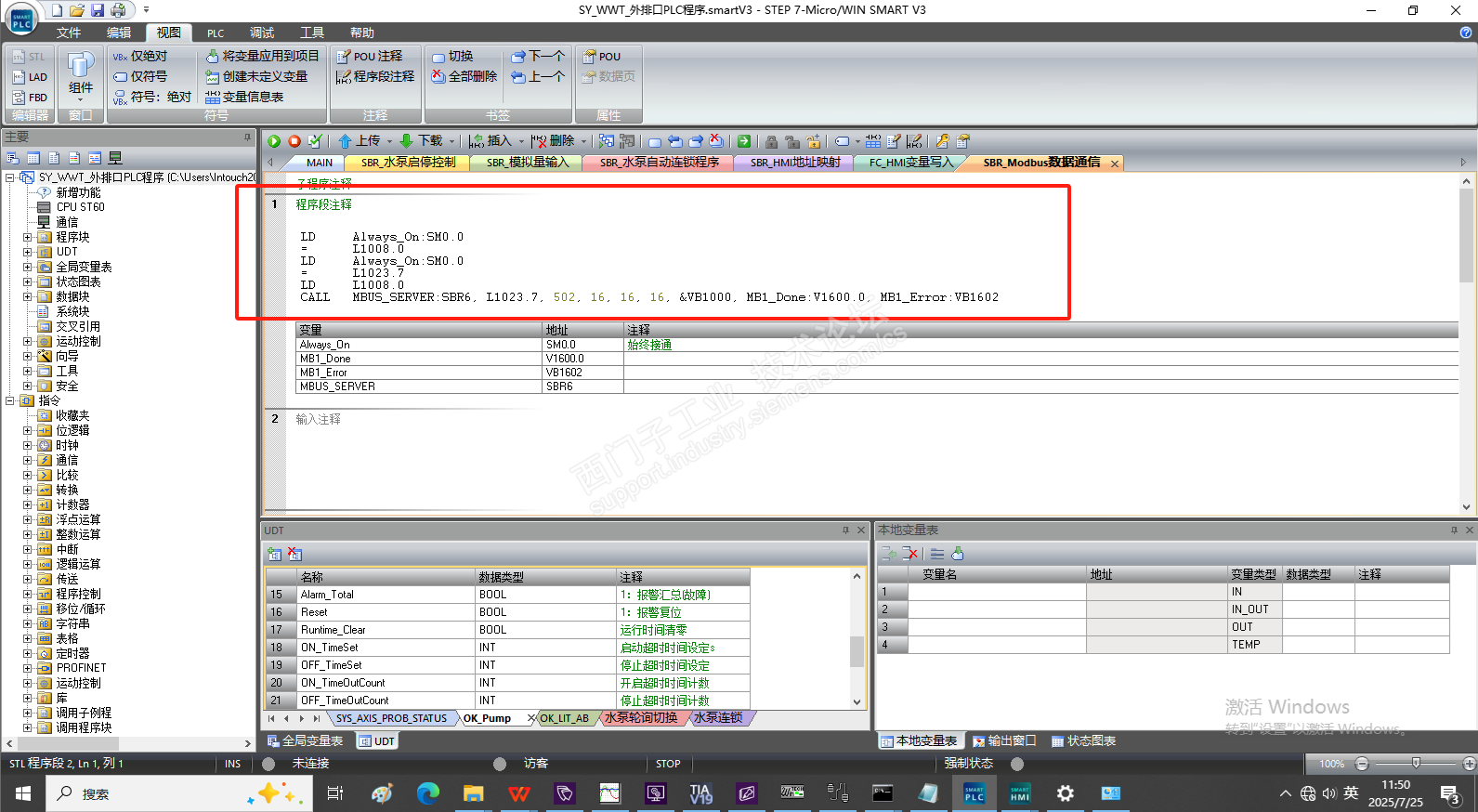

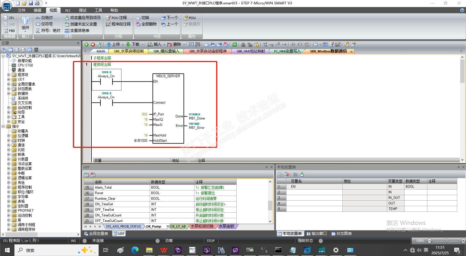

问题已找到,感谢大家的回复!
通过在视图里面切换LAD为STL语言显示后,手动将HoldStart 引脚处填写为 &VB1000  是可用的。再切换回LAD显示就正常了。下载程序后再使用modbus工具测试,数据通讯是正常的。目前来看感觉还是V3版本软件使用优化的问题,指令本身没有问题。
